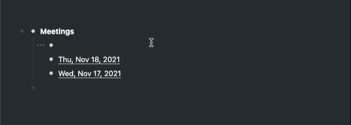

모든 항목에 날짜 태그를 추가할 수 있습니다. 날짜 태그를 사용하면 날짜와 날짜 범위를 검색할 수 있습니다. 날짜를 입력하는 방법에는 숫자나 자연어 등 여러 가지가 있습니다.
숫자로 날짜 추가하기
1. 지원되는 형식 중 하나로 날짜를 입력하세요.
2. 날짜 위젯이 팝업되어 날짜를 제안합니다.
3. 제안한 날짜가 정확하면 ENTER 키를 누르세요.
사용할 수 있는 날짜 형식은 다양합니다:

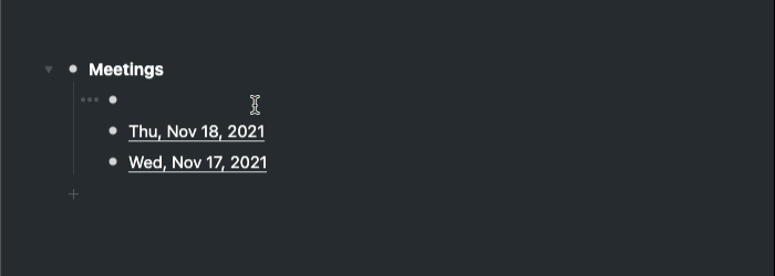

자연어로 날짜 추가하기
Workflowy는 여러 자연어 날짜도 이해할 수 있습니다.
1. 자연어 날짜를 입력합니다.

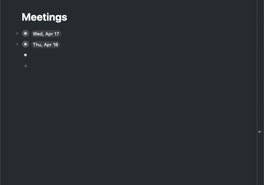

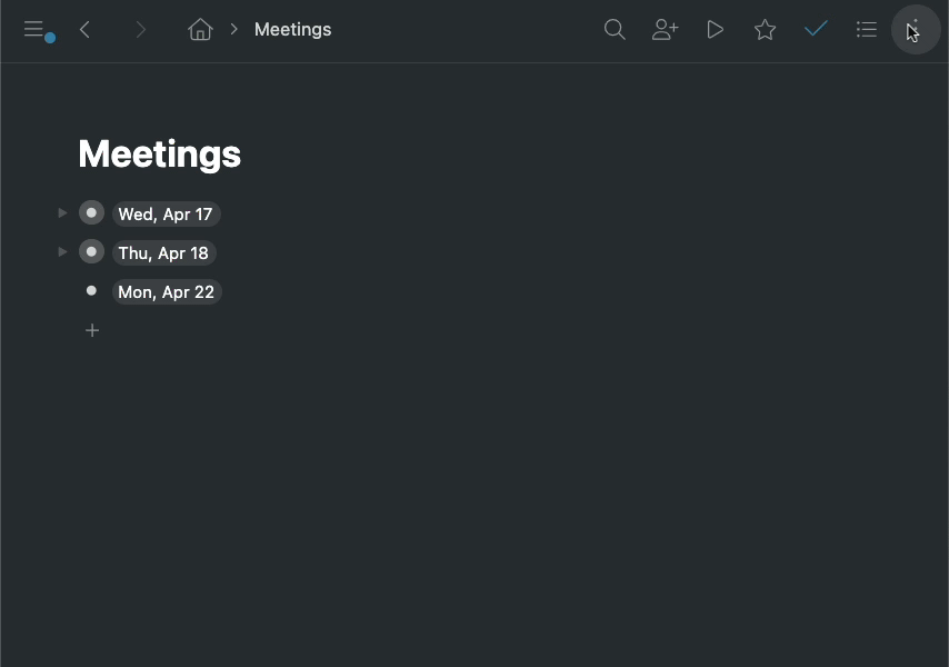

날짜 선택기로 날짜 추가
달력에서 날짜를 선택할 수 있는 날짜 선택기를 사용하여 날짜 태그를 추가할 수 있습니다. 또한 날짜 선택기를 사용하여 날짜 범위를 설정할 수도 있습니다.
1. ‘!!’를 입력하여 날짜 선택기를 띄웁니다.
2. 달력에서 자주 사용하는 옵션 중 하나인 날짜를 선택하거나 자연어를 사용하여 날짜를 입력합니다. (날짜가 달력에서 강조 표시됨)
3. 날짜를 확인하려면 ‘Enter’를 누릅니다.
슬래시 명령어 ‘/date’를 사용하여 날짜 선택기를 표시할 수도 있습니다.

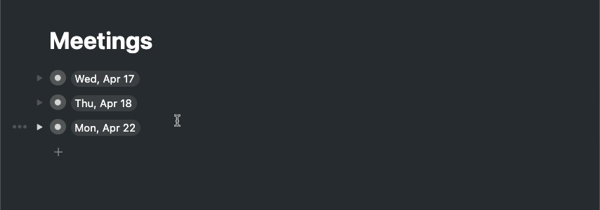

날짜 태그 제거하기
일반 텍스트처럼 삭제하거나 키보드 단축키를 통해 날짜 태그를 제거할 수 있습니다.
1. Windows의 Alt 키 또는 Mac의 Cmd 키를 누릅니다.
2. 제거할 날짜 태그를 클릭합니다.
날짜 태그가 폭발하여 제거됩니다.

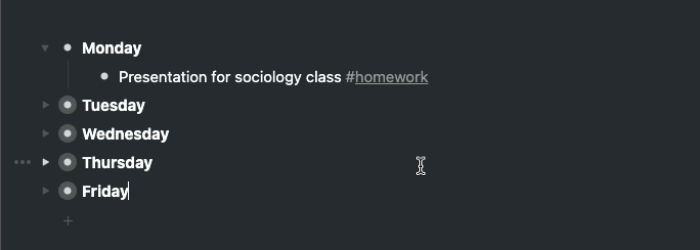

태그 추가하기
Workflowy 어디에서나 태그를 추가할 수 있습니다. 태그를 사용하면 항목을 빠르게 필터링할 수 있습니다. # 또는 @ 기호를 사용하여 태그를 만들 수 있습니다. 항목에 원하는 만큼 태그를 추가할 수 있습니다.
1. # 또는 @ 입력하기
2. 태그의 나머지 부분을 입력하세요.
태그를 사용하여 필터링
태그를 사용하여 항목을 빠르게 필터링할 수 있으며, 여러 태그로 항목을 한 번에 필터링할 수 있습니다. 검색창에서 태그를 검색할 수도 있습니다.
1. 계정에서 필터링하려는 태그를 찾으세요.
2. 태그를 클릭하여 필터링하세요.
3. 필터링을 중지하려면 태그를 다시 클릭하세요.
