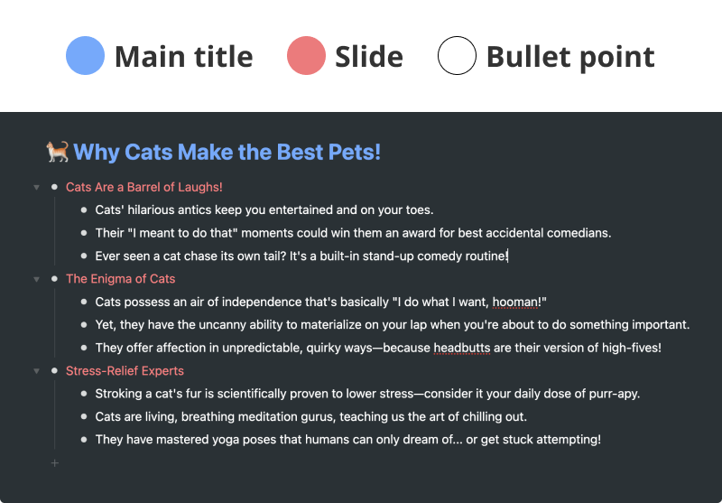

개요의 맨 위에 있는 불릿은 프레젠테이션 제목이 되고, 중첩된 불릿은 슬라이드가 되며, 그 아래에 중첩된 항목은 해당 슬라이드의 불릿이 됩니다.
프레젠테이션 작동 방식
프레젠테이션 모드에서 “next” 버튼을 클릭하거나 오른쪽 화살표 키를 사용하면 다음과 같은 방법으로 불릿 목록을 탐색할 수 있습니다:
A. 맨 위에 있는 불릿이 프레젠테이션 제목(Maintitle)이 됩니다.
‍B. 중첩된 각 불릿은 슬라이드(Slide)가 됩니다.
C
. 이 슬라이드 아래에 중첩된 불릿은 불릿 포인트(bullet points)가 됩니다.
프레젠테이션 만들기
프레젠테이션 모드는 콘텐츠가 표시되는 방식만 변경하므로 모든 기존 목록과 함께 사용할 수 있습니다. 프레젠테이션 모드를 종료하면 수정한 내용을 모두 사용할 수 있습니다.
1. 전체 프레젠테이션을 담을 불릿을 만듭니다. 이 불릿이 프레젠테이션 제목입니다.
‍2. 슬라이드를 만들려면 제목 아래에 불릿을 중첩하세요.
‍3. 각 슬라이드 항목 아래에 불릿을 중첩하여 불릿 포인트를 만드세요.

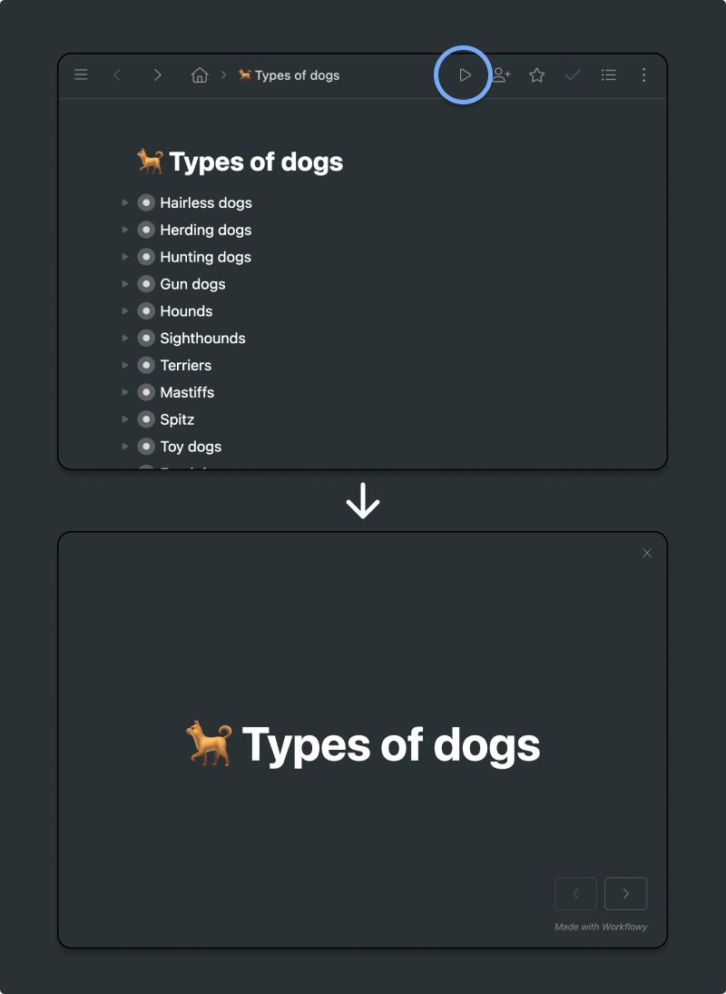

프레젠테이션 보기
1. 프레젠테이션 제목인 불릿을 클릭하여 줌인합니다.
‍2. 메뉴 모음에서 play(재생) 버튼을 클릭합니다.
‍3. 키보드의 왼쪽 및 오른쪽 화살표 키를 사용하거나 오른쪽 하단에 있는 버튼을 클릭하여 프레젠테이션을 탐색합니다
‍4. 프레젠테이션 모드를 종료하려면 오른쪽 상단의 "X" 버튼을 클릭합니다
