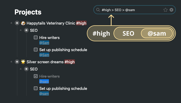

중첩 검색
계층 검색은 > 연산자를 사용해 상위 노드의 콘텐츠를 기준으로 항목을 필터링합니다. 상위 항목의 정보를 사용해 검색 범위를 좁힐 수 있습니다. 중첩 검색은 여러 단어를 지원하므로 Projects > Write draft -today는 “Write draft”와 “-today”를 모두 포함한 노드를 찾습니다.
참고: 각 항목과 > 연산자 사이에는 공백이 있어야 합니다. A>B는 작동하지 않지만 A > B는 작동합니다.

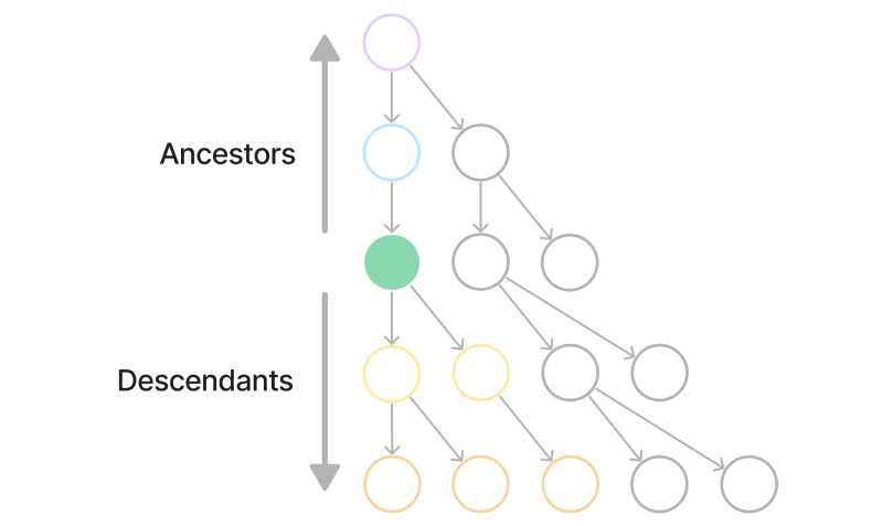

아래 도표는 초록색 불릿의 상위 항목과 하위 항목을 보여 줍니다.
  1. 검색창을 선택하거나 키보드에서 Esc를 누릅니다.
  2. is:complete 같은 문자열이나 속성으로 찾는 항목의 상위 항목을 지정합니다.
  3. > 연산자를 입력해 계층 검색으로 바꿉니다.
  4. 필터링할 문자열이나 속성을 입력합니다.
  5. 선택 사항: **>**를 계속 사용해 검색을 더 좁힙니다.

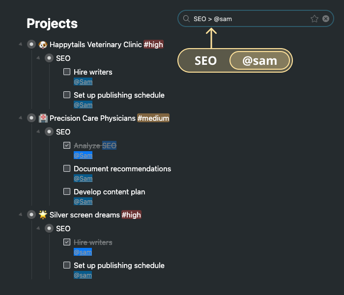

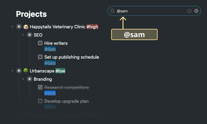

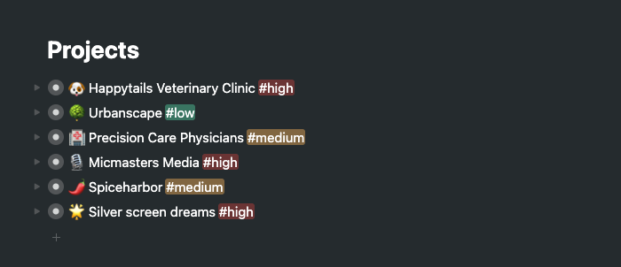

중첩 검색의 유용성을 보여 주는 간단한 예입니다. 예: 웹 에이전시. 웹 에이전시의 프로젝트 목록에서 팀원 @sam에게 할당된 모든 작업을 찾는다고 가정해 보겠습니다.
이 검색은 @sam의 모든 할 일을 표시합니다.
SEO 관련 작업만 보려면 SEO > @sam 중첩 검색으로 범위를 좁힐 수 있습니다.
#high 우선순위 프로젝트만 포함하려면 #high > SEO > @sam으로 더 좁힐 수 있습니다.
